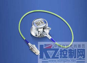

    堡盟CombiLyz电导率产品系列又添新成员。除了紧凑型AFI4系列以外,又推出了采用分体式传感器的系列。这款全新CombiLyz产品包含两个独立组件:电感式感应元件和集成了CombiView显示模块的变送器。这两个组件可以彼此分开安装,然后通过电缆相连。
这款新型CombiLyzAFI5产品包含电感式感应元件和集成了CombiView显示模块的变送器。这两个组件可以彼此分开安装。
    分开安装变送器和传感器,从安装位置、角度方面考虑,极大地提高了方案的灵活性;电感传感器集成在需测量的过程系统中,而集成变送器的分立显示模块可安置在远离震源的位置,提高了抗震性;在特定场合,分体式方案使得数据读取更清晰、方便的同时,延长了产品的使用寿命。内置变送器的CombiView显示表头,特别适用于壁挂式安装和管道安装,因为可以根据任何角度进行位置调整。CombiLyz AFI5能够耐受高达85°C的环境温度,即使是在极端条件下,也能实现可靠而精确的测量,因而用途极为广泛——尤其是对于受限空间内的应用以及在剧烈振动环境下的应用。
    在其他方面,AFI5还具有与紧凑型产品同样可靠的技术性能。凭借IP 69 K防护等级和全不锈钢设计,卫生级系列能够承受最苛刻的工作环境。例如,CombiLyz可用于现场清洗(CIP)和现场杀菌(SIP)工艺、监测液体浓度或不同介质相分离的场合。产品总共有14种测量范围可供选择,从500 µS/cm到1000 mS/cm不等,除了测量电导率外,还可对浓度、温度测量、调整设定电流输出类型开关状态、设备状态。
    传感器测量精度最大偏差<1%,响应时间极快,在导电率测量时小于0.3秒,在温度测量时小于15秒。此外,显示模块的背景颜色呈现出交通信号灯的红绿状态,提示用户是否需要进行过程干预。由于使用了触摸屏显示模块,所以即使在过程运行中,修改设置也很简便。
