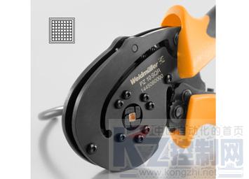

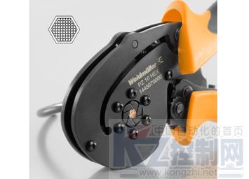

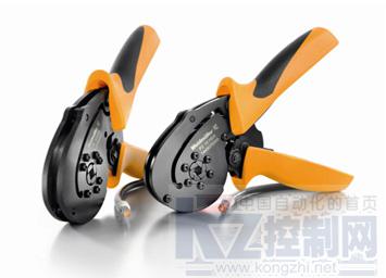

    魏德米勒压接工具PZ 10 SQR(左)和PZ 10 HEX(右):专为六角形或方形压接设计的新型压接工具——可用于管状端头截面范围在0.14 mm²至10 mm²的自动调节工具。
    全新高品质PZ 10 HEX和PZ 10 SQR是由魏德米勒所打造的具有灵活,安全、省时等特性的压接工具,两者都可根据导线截面自动进行调节。PZ 10 HEX和PZ 10 SQR适用于带塑料套或不带塑料套管状端头的压接,其压接范围在0.14mm²至10 mm²(AWG 26……8)。由于用户总是使用相同的工具进行压接,无需耗费时间去更换工具。魏德米勒新加入此款被验证且广泛使用的六角形压接方式(pz10 HEX)以及同样受欢迎的正方形压接方式(PZ 10SQR),从而增加了选择性和灵活性。PZ 10HEX和PZ 10SQR作为魏德米勒最新推出的径向管状端头压接工具,符合当前DIN和UL标准(DIN 41641-1无焊料压接且拉拔强度符合DIN 46228 1-4和UL 486 A + B)。这两款径向压接工具的模具截面覆盖范围为0.14mm²至10mm²。其自动停止功能能够防止工具在压接过程中被误操作开启。这项功能确保了更加一致和精确的压接并且防止发生耗时的压接错误。一个符合人体工程学设计的手柄确保了使用的安全舒适性。PZ 10 HEX和PZ 10 SQR压接工具都能够长久使用于各行业及各项工艺中。魏德米勒压接工具和管状端头是一套符合DIN EN 60352-2标准且具有一贯高水平工艺的理想工具。

    当遇到难以接触的地方或是密闭柜时,压接往往需要很好的技巧和耐心。新型的PZ 10 HEX和PZ 10 SQR压接工具却不受此限制:它们适用于带塑料套或不带塑料套的管状端头,压接范围在0.14mm²–10mm²(AWG 26…8),并且只需一个工具而无需转换其他工具。对于螺钉,弹簧或直插式压接系统,六角形或方形管状端头相比其他压接方式显然更为安全。方形管状端头的几何尺寸为接触点提供最佳的防扭保护。魏德米勒开发PZ 10 SQR正是为了这个目的。六角形稍偏圆形的压接和极低的直径,是小空间中压接的首选。PZ 10 HEX压接工具是适用此类工作的最佳工具。每个径向压接工具可自动调节到导体截面,压接范围为0.14mm²至10mm²。由此用户可以避免由于不同的压接规格而产生的压接的错误,此问题多由多种工具并用而产生。
