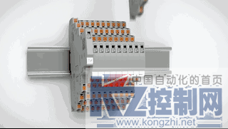

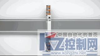

 超薄外形

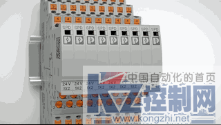

TTC系列电涌保护器采用MCR技术,是全球最薄的产品,最薄可达3.5毫米,1米导轨上可以安装多达286个产品,意味着可以保护多达572路测控信号。相对于12毫米宽的产品,可以为您节省至少71%的柜体空间,既达到精简美化的要求,也方便后期柜内的维护工作,同时也可以为您节约成本。

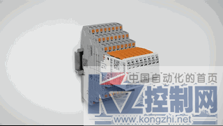

螺钉连接 & 直插连接
TTC系列有两种接线方式——螺钉连接和直插式连接可供选择。其中直插式连接的产品可以让您实现更高效的接线效率,接线效率比螺钉连接高出70%以上。

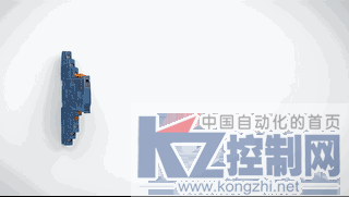

安全脱扣
TTC系列解决了全球范围内测控信号电涌保护器能否安全脱扣的难题,通过产品内关键器件安全脱扣,达到自我保护进而彻底安全保护系统的目的。您无需为电涌保护器失效无法脱扣而造成的二次损坏烦恼,为您减少安全隐患,为系统带来安全保障。

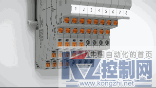

标记清晰
TTC系列拥有简洁明了的标记位,也可以配合菲尼克斯的传统标记产品,依据您的需求而定制,一目了然地看出产品的线位。

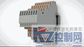

全系列家族

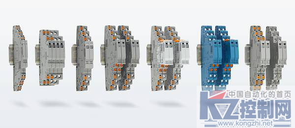

TTC全系列产品家族各种功能可自由搭配,您可以依照所需功能选择最合适的产品。
