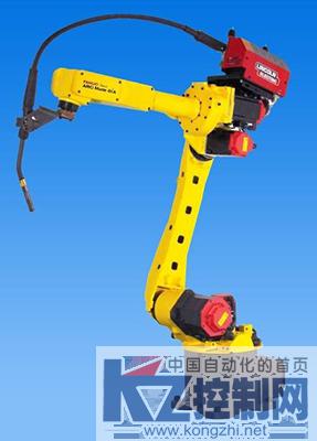

   2012年,FANUC原有的弧焊机器人系列迎来了最新机器人R-0iA ,性价比更优越,充实了弧焊机器人的整体阵容,为工业智能机器人市场增添了新的生力军。这是继2011年ESSEN推出新型点焊搬运FANUC R-1000 iA之后,又一次隆重推出的新品。
    新品机器人R-0iA是弧焊专用机型, 其机身设计紧凑、细巧,整体结构超轻量,据了解,该款机器人具有卓越的高性价比,性能更优越。特点诸多:1、设计极致:其手臂既具有焊枪负载能力,又轻量,紧凑,设计可谓已达极致;2、重量轻:与同系列机器人相比较,R-0iA机器人的本体重量进一步降低,仅110kg,约减轻15%以上;3、拥有广阔的动作范围:具有同类级别弧焊机器人最大的手臂长度和行程距离,达1437mm,与原来的M-10 i A相比,手臂长度和行程都得到有效扩展。4、动作性能更优越:在同系列中具有最高性能的动作能力,平均提速6%,其中J2轴最高提速高达13%;5、高性能:采用最新的伺服技术,重复定位精度高达±0.08mm,实现高精度和高可靠的性能;6、安装多样:不但可实现地装式、天吊式、倾斜式安装,而且吊装时能实现有效地反转运动。7、配套协调:可与变位机协调动作,也可在控制器R-30iA Mate上追加附加轴机柜(可选),用于驱动付加轴变位机,完美实现各种高质量、高效的弧焊应用。

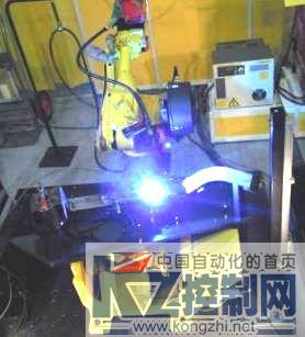

   为了让观众近距离体验R-0iA优越的弧焊工艺,上海发那科将于展会现场第一次真正点燃火花(实际焊接演示),R-0iA搭载2轴变位机,通过二者高精度协调动作,同时以最新的伺服技术,实现弧焊应用最优化高速动作。搭载林肯新款电机,演示无飞溅高品质焊接工艺。届时弧光闪烁,焊声阵阵。伴着电弧,焊枪在焊缝两端游走,焊接一气呵成。完美的曲线运动,高超的焊接工艺,定将成为展台最大亮点。

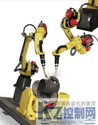

   在“智能弧焊柔性工作站”中,利用FANUC多机器人与2轴伺服变位机组成的14轴协调联动系统,极大提高了焊接效率和焊接质量。同时视觉定位焊缝的应用,也极大地提高机器人的智能化;

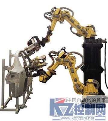

   在“点焊及搬运工作站”中,配备了伺服柔性定位装置,该装置是根据汽车行业白车身焊接生产线柔性化生产需求所开发的,可应对汽车和零部件制造过程中的多种应用要求。同时点焊机器人FANUC R-1000iA展示LVC(学习减振装置)功能,通过优化机器人运动轨迹,减小振动,将动作周期缩短大约20%,实现更高速的动作。
