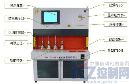

                                     设备外观示意图

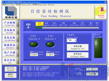

                                             软件界面

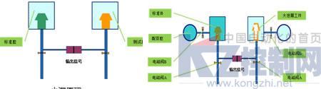

   本方案采用差压法检测工件的泄漏率。通过一定时间 内、已知容积 的密封腔体内的压力变化量 来衡量被测件的密封性,计算泄漏率 。
                                小漏原理                  大漏原理

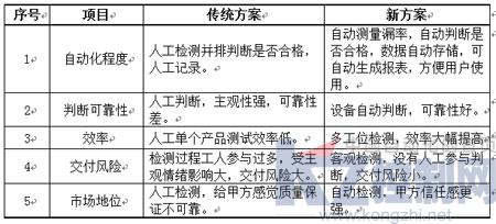

   解决方案价值对照表
