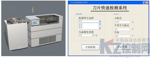

                                                      设备外观         软件界面

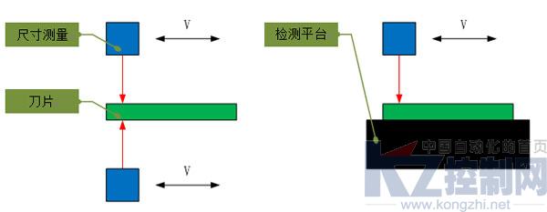

                                        厚度、宽度检测        弯曲变形检测
   该设备方案采用高精度非接触尺寸检测传感器与高精度定位设备结合,通过获取位移和位置的二维数据,经过软件计算得到合金刀片的尺寸数据,采用最小二乘算法计算刀片的平面度(见上图);可自动判定是否合格,并具有自动分料功能。
   另外,该设备能自动检测合金刀片的厚度、厚度差、长度、宽度、平弯变形、侧弯变形参数;设备具有自动上下料功能以及自动分料功能,按照合格品、平弯变形不合格品和其它不合格品分料;设备可对合格产品按照片数热封包装;设备检测效率每件1秒钟;另外还可以存储检测数据,并可分析某种型号刀片的合格率、某个参数的合格率。
