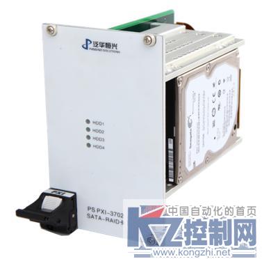

近日,北京泛华恒兴科技有限公司(简称:泛华恒兴)推出了一款基于PXI总线的RAID阵列卡——PXI-3702。该卡最多可以板载4个SATA硬盘,为用户提供数据备份和存储空间扩展,最大读写速度可以达到80MB/S。
    PXI-3702将硬盘控制器、硬盘及连接线缆集成于一体,省去了固定硬盘、链接数据线及电源线的繁琐,便于PXI系统平台下的安装及拆卸。支持RAID 0/1/5及JBOD,安装后自动识别为系统硬盘。1至4个硬盘可以任意组合使用,最大支持4个500GB容量的硬盘。
    PXI-3702在结构上充分考虑了散热、减震等问题,可有效抵制外界环境的影响。提供windows(XP及以上)系统驱动,操作简单方便,具有良好的兼容性,支持Linux操作系统。
    附:
    RAID0相当于把数据分散到各个磁盘上存储,速度高,不备份;
    RAID1相当于把数据复制成两份,存到不同的硬盘上,因此有备份;
    RAID5相当于把数据带校验的交叉存到各个磁盘上,因此当一个盘出问题时,可恢复。
