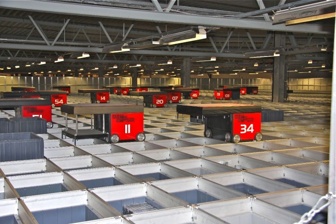

穿梭在铝制网格之间的机器人,看起来不怎么像出现在《星际大战》里的人型机器人,反而比较像小小的红色拖车。它们滑前滑后、滑左滑右,礼貌地用一种错综复杂的舞步,让路给其他机器人,并像幼儿用玩具积木盖高塔一样,把箱子叠在一起。Swisslog的Click&Pick系统轻巧地运作,不禁让看到的小孩欢欣鼓舞地拍手。

这就是为什么Swisslog等公司制作的捡货系统,可以切入物流业的原因。Swisslog的机器人不只是取代人类,在货架间来来回回,把货品从标准货架上取下来而已,Swisslog的Click&Pick方案彻底改变了整个仓库内部的形貌和感觉。
Click&Pick系统不是使用货架,而是使用三维的网格架系统。网格架系统的单元为立方体小架子,这些立方体由上到下、由左至右紧密排在一起,每个立方体内有一个同等大小的箱子装着特定货物的库存,业界称呼这个为库存单位(Stock Keeping Unit ,SKU,计算库存的单位,像是一箱)。
有轮子的机器人捡货员在网格架的上层来来回回,网格架顶端的部分还可以当做机器人行进的轨道。当订单进来的时候,机器人就会滑向特定的网格栏,那里面有箱子装着订单里面的货品,然后机器人会降下绳索将箱子提到上头。如果装着所需货物的箱子埋在其他的箱子下面,机器人就会把箱子一个一个地拿起来,堆在旁边,直到它可以拿到所需的箱子为止。
然后,机器人就会把装有所需货物的箱子,透过滑运道送到有人类员工的捡货处。当箱子抵达的时候,人类员工就会打开箱盖、拿出手机、牛仔裤、洗发精或是任何顾客下订的东西,然后把货品送到装箱和货运的地方。
Leber表示,以同样规模的作业来说,Swisslog系统的速度是人类作业系统的四到五倍。Click&Pick可以在一个小时内应付一千张订单,而且每一张订单的处理时间只要20分钟。整个系统很简洁。你还有更多的库存单位吗?买更多的机器人吧。机器人不需要睡觉,至少要睡的话不用花多少时间,每台机器人充电一次后,可以运作22个小时。Leber表示,当机器人需要充电的时候,它们就会离开,帮自己插上插头充电。
