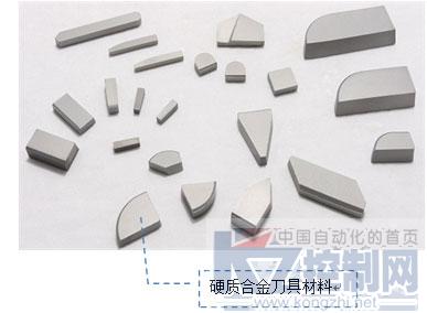

   硬质合金是由难熔金属的硬质化合物和黏结金属,通过粉末冶金工艺制成的一种合金材料,被广泛用作刀具材料,如车刀、铣刀、刨刀、钻头、镗刀等,用于切削铸铁、有色金属、塑料、化纤、石墨、玻璃、石材和普通钢材,也可以用来切削耐热钢、不锈钢、高锰钢、工具钢等难加工的材料。现在新型硬质合金刀具的切削速度等于碳素钢的数百倍。硬质合金所具有的较高硬度、韧性及耐磨性等一系列优良性能得到普遍应用,引起硬质合金的需求量不断增长,带动了国内硬质合金产业的发展。

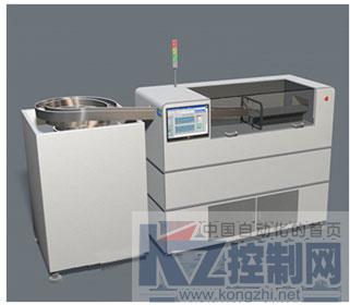

   未来几年,中国硬质合金产品检测将迎来全面自动化时代,这将加快推动我国硬质合金行业的优化升级。作为国内定制检测设备提供商中的佼佼者,北京领邦仪器近年来在非标检测市场中不断摸索前进,已面向硬质合金行业成功研发出针对棒材、刀具等产品的自动化检测设备方案。这款设备可进行精密快速的自动质检,在一台设备上能同时精确测量工件的厚度、厚度差、长度、宽度、平弯变形、侧弯变形等参数,检测效率惊人,1秒钟便可测1件。
                                  领邦仪器研发的自动检测设备外观
   领邦设备的检测过程为全自动检测,因此消除了由于检测人员不同、检测人员情绪波动等因素对检测一致性的影响,保证了产品质量,可大大降低产品的退货率,提升产品品质。另外,本检测系统采用先进的激光测量技术,全自动检测硬质合金刀片的参数,电脑记录显示检测结果,是目前最先进的硬质合金刀片快速检测设备。业内分析,领邦仪器针对硬质合金行业推出的新型检测设备应用潜力巨大,业内制造商一旦广泛使用,必将推动此行业质检水平的全面提升。(Leadertech/文。更多资讯请访问:http://www.lbyq.net/news/。)
