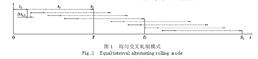

1 .1 均匀交叉轧制模式
均匀交叉轧制模式(图1 )下,一个周期内板坯开轧间隔时间相等,相邻两个周期内的后序和前序的部分板坯也处于交叉轧制方式下。能实现均匀交叉轧制的必要条件为q( t1 + t2 )≤ t3 < ( q + 1 )( t1 + t2 )  (1 )式中q 是一个自然数。
    若式(1 )成立,则周期规模M = q + 1 ,一个周期内,q + 1 块板坯的q 个开轧间隔时间为
   Δt1 ,2 = Δt2 ,3 = … = Δtq , q + 1 = t2      (2 )
    两个周期之间,首末板坯的开轧间隔时间为ΔtM , M + 1 = t3 - q(t1+ t2 ) + t2   (3 )
    一个周期的时间长度为D = q(t1+ t2 ) + T    (4 )
   一个周期内轧机利用率为η1 = M (t1 + t2 )/ D  (5 )
   n 个周期的时间总长度为Sn = n D - ( n - 1 )q(t1+ t2 )    (6 )
   n 个周期的轧机利用率为ηn = n M (t1+ t2 )/ Sn     (7 )
  N 块板坯轧制完成时间为
  C N = ( n + 1 ) D - nq(t1+ t2 ) -( M - k )(t1+ t2 )  (8 )
   N 块板坯轧制的轧机利用率为η = N (t1 + t2 )/ C N (9 )
