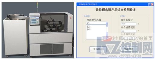

   1、钕铁硼永磁产品综合检测设备:专门检测各类小型钕铁硼磁性材料的尺寸及外观(注:钕铁硼材料为稀土材料的重要一类,其应用方向之一,便是用于制造种类众多的磁性导体,包括多种手机零部件材料,如扬声器、受话器、听筒、震动马达、手机摄像头、耳机等)。该设备采用机器视觉技术,快速测量钕铁硼工件的尺寸、检测其外观缺陷,并将合格品与不合格品分类输出。目前一台这样的设备可以替代10到20名质检工人,且维护费用极低。
   另外,这一检测设备经过简单调整后,还可普遍适用于小型零件以及片状工件的尺寸及外观的综合检测。对钕铁硼材料及其他片状材料的制造厂家来讲,这一设备对其产品线的质量检测带来了福音,是一个填补行业性空白的高端设备。

                                 领邦自动检测设备外观及软件界面
