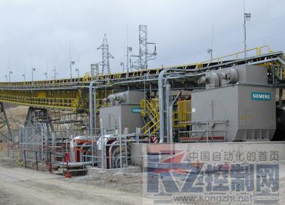

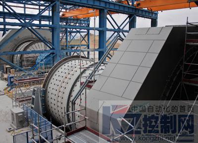

    西门子工业业务领域驱动技术集团在秘鲁安塔帕凯铜矿成功地完成了对一套无齿轮带式输送机系统的调试。这是该项技术应用在德国以外的首个大型案例。安塔帕凯铜矿矿区位于海拔4,200米,该矿隶属于斯特拉塔铜业公司。其计划开采时间超过 20年,在最初的几年内计划平均年产铜精矿16万吨。无齿轮传动技术的应用将显著提高该矿输送机系统的效率和可靠性,同时相比传统输送系统减少对设备维护的需求。西门子向该矿提供的产品还包括所有的开关设备、用于一台40英尺半自磨机和两台26英尺球磨机的无齿轮传动系统,及其相应的配电系统。
    安塔帕凯铜矿的带式输送系统供应商为蒂森克虏伯公司。该系统用于把矿石运送到距离矿山6.5公里以外的选矿厂。其输送带宽度为1,370毫米,输送速度为每秒6.2米,每小时大约可输送矿石5,260吨。该带式输送系统是全球第二套采用无齿轮传动技术的带式输送系统,第一套早在1986年就由西门子公司和蒂森克虏伯(前身为O&K公司)提供并成功应用于德国斯坦科尔有限公司的普罗斯帕•汉尼尔矿。
   这套带式输送机的传动系统是由西门子的两台低速运行的同步电机(每台电机的额定功率为 3,800 千瓦),以及相匹配的 Sinamics SL150 交交变频器和变流变压器组成。与其他带式输送机系统中常用的高速电动机和齿轮箱组合装置相比,该无齿轮传动解决方案具备众多优点:电机的型号不受目前变速箱规格的限制,无需安装多电机驱动系统,每个皮带传动轮只需一套驱动系统。因此,电机所需开关设备的数量也可以相应地减少,既节省了空间,又降低了重量。另外其减少的机械和电气部件可使整个系统的可靠性和工作效率提高3%到4%。该系统的另一优势在于大幅降低了传动系统的维护需求。这一点非常重要,因为仅齿轮维护这一项每年的花费就可高达齿轮原始投资额的5%。
   另外,西门子还提供了主配电系统使用的高压开关设备和气体绝缘中压开关设备,以及整个厂区使用的低压开关设备。即使在典型的高海拔多山地区的恶劣环境条件下,这些设备也可以为矿区提供安全、可靠的配电。对于矿业公司来说这是决定性的先决条件。此外这些配电产品都具有长期免维护运行的特点。
   斯特拉塔铜业公司位于澳大利亚布里斯班市,隶属于斯特拉塔公司,在阿根廷、澳大利亚、智利、加拿大和秘鲁经营采矿和生产厂。该公司是世界第四大铜生产商。秘鲁南部的安塔帕凯铜矿于 2012年第四季度投入生产。西门子公司在 2010 年获得带式输送机项目之前,于2008 年即开始为矿区的三台磨机提供电气设备,安装无齿轮传动系统。在该项目中,西门子公司负责配置、生产和供应磨机的电气设备。半自磨机安装的无齿轮传动系统的额定功率为 24兆瓦,球磨机的无齿轮传动系统每台功率为 16.4兆瓦。西门子的供货范围还包括变压器、电控站、驱动控制系统、冷却系统、保护设备及操作员控制系统。
