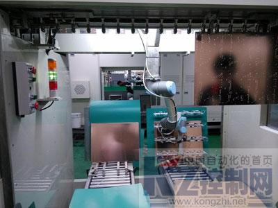

   随着电子产品的广泛普及,加上超小型化和高度集成的发展趋势,市场对于PCB生产技术、产能和效率的要求也日趋苛刻。同时,“刘易斯拐点”在国内开始显现,劳动力成本不断攀升,使制造企业的运营成本不断增加。为了应对市场需求和挑战,昆山东威电镀设备技术有限公司 (昆山东威) 率先在PCB制造中采用了工业机器人,并选用Universal Robots公司的“全球最创新机器人”—— UR5机器人,组建成一条能够自动上下料的自动化电镀板生产线,解决了传统人工上下板的问题,首次让PCB制作流程进入无人化生产时代。
   昆山东威电镀设备技术有限公司是中国最大的电镀板自动生产线供应商之一, 一直以来致力于为PCB制造商提供稳定、先进、操作简便且更具成本效益的制造设备。该条生产线由Universal Robots授权经销商昆山先行控制技术有限公司进行系统集成和整合,通过使用UR5型机器人把员工从繁重的重复劳动中解放出来,而且提升了生产效率和产品质量。首台UR5型机器人已于2012年10月部署到位。
  在昆山东威的电镀板自动化生产线上,两台UR5机器人相互默契配合,安静并准确地执行上板和下板工作。上板处的UR5机器人抓取电镀板后,自动跟随生产线的速度,将电镀板准确无误地放置于加工线上。在下料处,另一台UR5机器人也能够自动跟随生产线,将加工完的电镀板取下,并放置于指定位置。板与板之间的间隔距离可由厂商定制。

  工业机器人的安全、便携还有灵活对昆山东威来说非常重要。UR5机器人仅重18公斤,机身非常轻巧,不仅能够倒置安装在昆山东威的生产线上,还可以自由地在生产区域内移动,以便执行不同任务,即插即用。
  “UR5安装非常方便、操作简单,灵活度极高。我们在交付机器人时,只需拆包并通电,再用几个小时编程及调试,机器人即可使用了。而且我们能很容易地把它搬到其他地方执行不同工作,不需要起重机或别的机械来搬运UR机器人“,危勇军先生表示。在调试时,只需要由技术工人用手移动机械臂,确定取板的起始点,再设置上板的终点,之后机器人会自动运算整个轨迹,并根据生产线的速度进行自动调整,不需要更多的操作。
