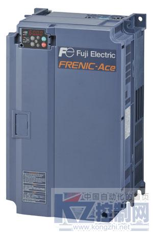

                          FRENIC-Ace 系列

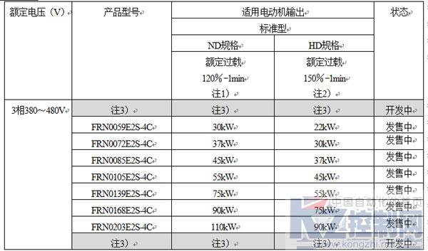

  4.基本规格
注1)在需要低噪音(高载波频率)的情况下,请向上大一档选择变频器型号。
注2)在需要低噪音(高载波频率)的情况下,可实现200%-0.5s额定过载。
注3)小容量机种及大容量机种,现正在开发中。
