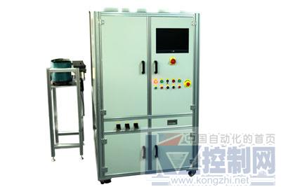

                                        设备外观

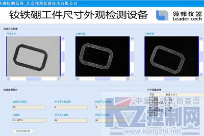

                                     软件界面

  为解决这一行业性难题,北京领邦仪器技术有限公司成功研制了 “钕铁硼工件尺寸外观检测设备”,该设备采用机器视觉技术,能快速检测钕铁硼永磁产品的尺寸和外观缺陷。
  这一设备可检测的钕铁硼工件形状有圆片、圆环、方片、方块、跑道、扇形等;产品尺寸检测范围为:直径或长宽2~20mm,最高检测精度可达到10微米;能有效识别工件外观缺陷,如裂纹、划痕、料残、孔残、工残、磕边等等,能代替人工肉眼判断,且准确率更高。
   该设备扩展性较强,经过一定程度修改后,还可适用于其他片状工件或类似形状小零件的尺寸与外观检测,包括垫圈、螺母、磁瓦等。
  检测过程中,设备能完成自动排料,并按照用户设定的合格标准进行自动分选,将合格品和不合格品分类输出。检测数据可自动存储,软件系统会统计每批产品的合格率等数据,还能自动生成报表,以便于进行质量追溯和控制。
  该设备使用磨损度小,过保后维修成本低。可链接“领邦售后云服务器”,具备远程诊断、远程软件升级等服务,在现场工程师配合下,能够进行远程维修。
