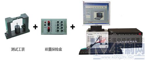

                                               设备外观

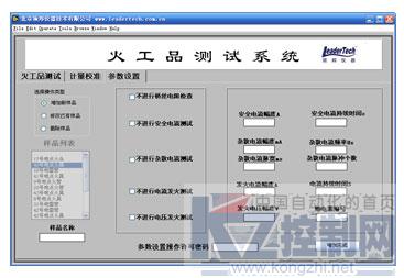

                               软件界面

  测试软件可对以上几类测试项目进行任意组合,灵活运用。对电压源、电流源及传感器进行计量校准,任意增加新产品类型并设置测试项目和参数,满足多种火工品性能测试的需求。
   测试时,将PXI采集系统与时间测试箱连接,用火工品前置保险盒将时间测试箱与火工品测试工装连接即可,设备操作简单。同时PXI采集系统可配合时间测试箱工作,进行延期时间测试,连续工作时间不少于8小时。
   该设备能够测量火工品的真空发火可靠性,测量电阻范围0~150Ω,精度<0.1%F.S。设备采用的虚拟仪器技术,实现了真正的自动化、智能化。此外,设备能够快速、准确地计算出各项参数,为研发人员提供了可靠的火工品研发依据。全程无需人工参与判断、记录数据,使火工品检测更加安全。
