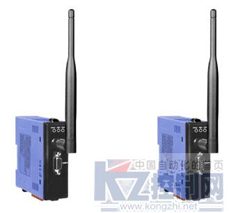

ZT-2550与ZT-2551系列模块支持RS-232、RS-485与ZigBee无线信号的转换。基于IEEE 802.15.4标准协议所设计,其通讯频率可调整于2405MHz ~ 2480MHz之间,并固定划分为16个RF通讯频道,每个RF通讯频道的频率间隔5MHz;同时提供了16384个逻辑网络群组代码(Pan ID, 0x0000 ~ 0x3F00) 泓格科技的ZT ZigBee系列产品的优势在于其低成本、低功耗,并遵循ZigBee联盟制订的通讯规范ZigBee 2007(ZigBee Pro)
  简介:

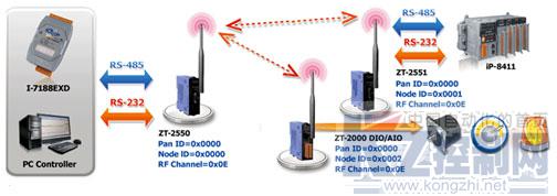

   ZT-2550与ZT-2551系列模块支持RS-232、RS-485与ZigBee无线信号的转换。基于IEEE 802.15.4标准协议所设计,其通讯频率可调整于2405MHz ~ 2480MHz之间,并固定划分为16个RF通讯频道,每个RF通讯频道的频率间隔5MHz;同时提供了16384个逻辑网络群组代码(Pan ID, 0x0000 ~ 0x3F00) 泓格科技的ZT ZigBee系列产品的优势在于其低成本、低功耗,并遵循ZigBee联盟制订的通讯规范ZigBee 2007(ZigBee Pro);其中,一个ZigBee无线网络内只允许一台主机并称为”协调者” (Coordinator),为ZT-2550系列,其主要的作用为初始化以及路由路径管理;另外,一个ZigBee网络可支持255台ZigBee子机,其作用为传送、接收来自于父节点或是子节点的数据。
  在泓格科技ZT-2000模块中,提供了友善的图型设定接口环境,以利用户快速熟悉ZigBee产品的设定与操作。
  其定义的传输距离为700公尺(Line of Sign, LOS)。同时ZigBee子机也可以扮演路由器的角色,作为ZigBee中继器使用作距离延伸,以提升信号质量,若用户对泓格科技系列产品有任何的疑问,同时可参考以下文件及信息:
