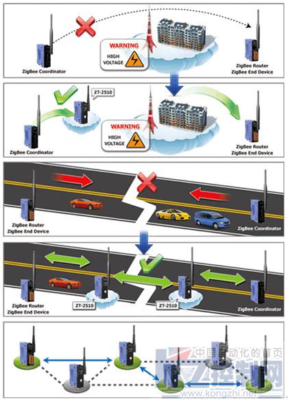

  其定义的传输距离为700公尺(Line of Sign, LOS)。同时ZigBee子机也可以扮演路由者的角色,作为ZigBee中继器使用作距离延伸,以提升信号质量,若用户对泓格科技系列产品有任何的疑问,同时可参考以下文件及信息:

• 通讯范围高达700公尺(直视距离)
• 提供5dBi全向性增益天线
