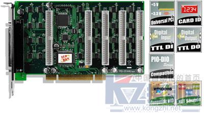

PIO-D144LU在硬件上新增两种功能, 第一种是Card ID指拨开关, 让使用者可以自由设定每张板卡的识别码。当系统同时使用多张PIO-D144LU板卡时,使用者可以迅速而简单区别这些同型号的板卡。第二种是DI 上位控制或下位控制设定功能, 数字输入端口可设定为上位控制或下位控制,当信号线脱落或断线时,该DI值会相对维持上位或下位的状态(非浮动)。
  简介:
   PIO-D144LU板卡是泓格新上市并符合RoHS环保规范的产品, PIO-D144LU的设计可直接兼容于PIO-D144U。
   PIO-D144LU支持3.3 V / 5 V PCI 总线接口,并提供144个符合TTL规范的数字量I/O通道,它由18个8位的可编程规划方向的双向I/O串口所组成,每个端口的初始设定皆为输入模式。
   PIO-D144LU的硬件设计与PIO-D144U完全兼容,所以使用者可以在不用更换软件即可使用PIO-D144LU。PIO-DIO系列可以在Linux、DOS、Windows 98、Windows 2000、Windows NT、Windows XP/2003/Vista/2008/7/8 32/64-Bit等操作系统环境下使用,并且提供了动态函式库及Active X控件协助用户更容易的开发。而本产品还提供Turbo C++、Borland c++、Microsoft C++、Visual C++、Borland Delphi、Borland C++ Builder、Visual Basic、C#.NET、Visual Basic.NET及LabVIEW等范例程序帮助用户更快速的开发应用程序。
