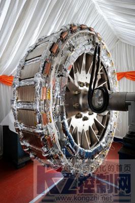

   公司成功完成了Hydrogenie试验,利用突破性的技术,使发电机能够在一个较小的空间内高效发电。Hydrogenie利用超导体替代电机的铜转子导条,能够在43开尔文或零下230℃下工作。该技术已于去年下半年进行了测试,以214 rpm旋转时达到甚至超过额定满载1.7MW,完全能够满足预期和设计要求。这些测试是在位于英格兰拉格比的GE Power Conversion工厂进行的。

  GE攻克了使超导体达到要求温度所必需的低温冷却和热绝缘技术难题。极冷氦气通过一个旋转联接器由管道输送到机器转子内,然后在单个线圈周围循环。“这就相当于要把冰块保存到高温烤箱内的烤肉架上,只是我们的烤肉架采用了高技术。”Ingles说。
  转子位于真空中,但仍会通过转子轴与外部环境直接接触,这就造成了转子轴周围的大温差问题。
  利用专利方法,机器能够把转矩从冷态HTS线圈传送给机器转子。低电阻热接头和组件保证冷却线圈需要最小的冷却功率。事实上,该机器展示了使HTS机器商业化所需的全部技术。作为2006至2010欧盟第六框架计划(EU Framework Programme 6)扶持项目的一部分,GE Power Conversion业务部门在Hydrogenie 1.7MW 214 rpm HTS发电机的开发上做了许多努力。
