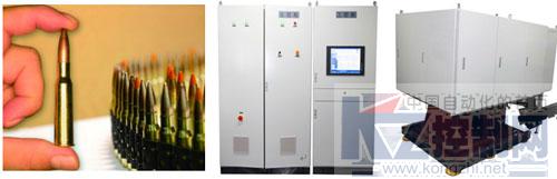

  “枪弹快速检测设备” ——由领邦公司研发的军用检测设备,采用激光测试技术和机器视觉技术,测量多种枪弹钢壳的几何尺寸和外观缺陷,配备世界领先的配件与图形化的操作软件,可对钢壳产品的16个项目进行全检,包括底缘厚度、底缘直径、全长和体高、全形、色差等等,检测效率高达65个/分钟,并可对合格品和不合格品进行分选。
                        枪弹及其检测设备

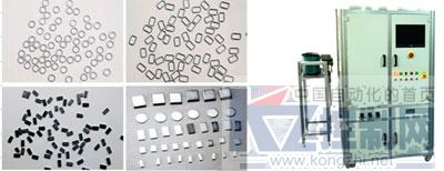

  “钕铁硼工件尺寸外观检测设备”——领邦公司最新研发的自动全检设备,能快速检测多种规格产品的多项尺寸数据及上下两面的外观缺陷,并进行自动分选。该设备检测效率达200~400片/分钟(视工件尺寸形状而定), 产品尺寸检测范围为2~20mm。
                         钕铁硼工件及检测设备
