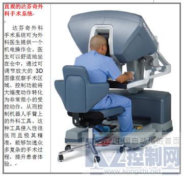

  另一个被Smarter Vision技术显著改变的领域是医疗电子行业。Smarter Vision技术在各种医疗成像技术中得到广泛应用,包括内窥镜和图像扫描仪(CT、MRI等)、机器人外科手术系统(如Intuitive Surgical公司的Da Vinci(达芬奇))等。详细介绍参见赛灵思中国通讯杂志第42期(http://issuu.com/xilinxdoc/docs/cn_xcell_42)。
  在达芬奇众多值得称道的嵌入式系统中,最高级的应该是3D视觉系统,它能够让外科医生以极高的精度、流畅性和触觉敏感性操作机器人外科仪器,完成一系列精细而又错综复杂的外科手术过程。每诞生一代新系统,外科医生就能够执行更多数量和种类的外科手术,确保更好的治疗效果和更短的恢复时间。控制和协调手术过程的技术精密程度令人叹为观止,需要高度依赖处理能力和逻辑的完美结合。因此,每一代新技术都将从处理器和逻辑的更高集成度中获益。

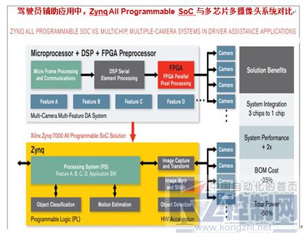

   下图显示出Zynq-7000 All Programmable SoC在多功能汽车驾驶员辅助系统创建中相对于采用传统多摄像头多芯片架构的优势。在赛灵思架构(见图中左下方),将一组摄像头连接到一个Zynq-7000 All Programmable SoC,能支持盲区检测、360度环绕视图、车道偏移报警和行人检测等功能捆绑。相反,现有的多功能DA系统需要多个芯片和多个摄像头,这就会让集成更复杂化,对性能和系统功耗造成不利影响,也提高了BOM成本。

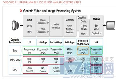

  一些芯片厂商提供的ASSP将ARM处理器与DSP或GPU搭配一起使用,但这种器件过于僵化,而且针对今天许多Smarter Vision应用而言计算性能也不够高。基于这种器件的解决方案往往需要添加独立的FPGA来弥补自身的不足。
   Zynq-7000 All Programmable SoC相对于以GPU和DSP为中心的SoC而言,其主要优势就是具有的可编程性和高性能。ARM处理系统具有软件可编程性,FPGA逻辑可通过HDL或C++编程,甚至I/O也是全面可编程的。这样,客户就能创建出适合其特定的应用极高性能Smarter Vision系统,并让其系统从竞争产品中脱颖而出。
  下图详细给出了Smarter Vision系统的一般信号流程,从中可以看出Zynq All Programmable SoC相对于基于ARM和DSP以及基于ARM和GPU的ASSP解决方案的优势。
  流程中的第一个信号处理模块(绿色)是连接器件到摄像头感应器的输入。在Zynq-7000 All Programmable SoC中,开发人员可让多种不同I/O信号适应于客户连接的任何摄像头需要。下一个信号处理模块执行像素级处理或视频处理工作(具体取决于应用是面向图形处理还是显示)。再下一个模块执行图像分析功能,这是一个计算密集型任务,通常需要并行计算,而这则是FPGA最擅长的任务。接下来3个模块(红色)分别代表处理系统获得分析所得的元数据结果、创建图形化结果表达(在图像步骤显示),以及对结果进行编码用于传输。在Zynq-7000 All Programmable SoC中,处理子系统和FPGA逻辑协同工作。如果需要压缩,FPGA逻辑会直接采用适当的编解码器。在接下来最后一个信号处理模块(标为“输出”)中,Zynq-7000 SoC的可编程I/O可让开发人员满足多种不同通信协议和视频传输标准的要求,有的是厂商专有标准,有的是特定市场标准,还有的则是业界标准IP协议。与此形成对比的是,当开发人员采用以DSP和GPU为中心的SoC开发算法时,可能ASSP中的DSP或GPU难以提供所需的性能。为了弥补这种性能不足,开发人员往往还要在系统中采用独立的FPGA。

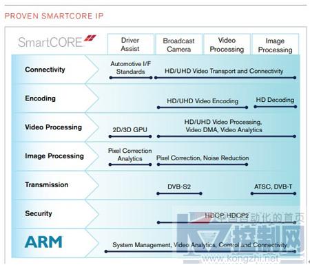

   赛灵思的SMARTCore IP产品系列能充分满足各种不同细分市场对于高级Smarter Vision系统的必要要求。
  作为Smarter Vision计划的一部分,赛灵思还推出了SmartCORE IP组合,以满足各种细分市场的Smarter视觉设计要求,为新一代产品带来Smarter视觉功能。客户能通过使用赛灵思新推出的IP Integrator工具在其设计中快速实现SmartCORE IP组合的内核以及OpenCV库的算法。这款新工具是一种新型即插即用IP环境,能帮助用户在原理图环境中工作,或者如果需要的话也支持在命令行环境中工作。
