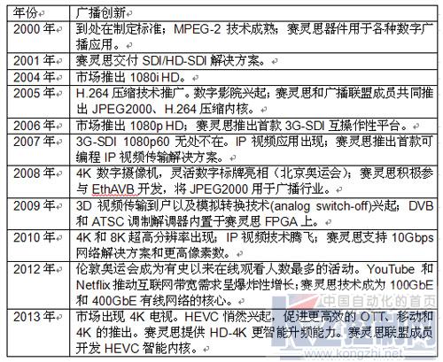

  从支持早期标准制定和批准开始,再从设计构思到实现,从原型开发直至生产,赛灵思FPGA长期以来一直在众多重大广播创新中发挥着核心作用。赛灵思器件具有高度的灵活性、可扩展性和性能,能够更快地适应不断发展变化的要求,从而可降低推出新产品、新功能的风险,再加上现场升级功能,还可延长设备的市场生命周期。实际上,十多年来赛灵思一直在竭诚满足设备开发商的需求,其业界领先技术在数字广播行业的发展演进过程中留下了丰功伟绩。
    在赛灵思器件辅助下的十余年广播创新
