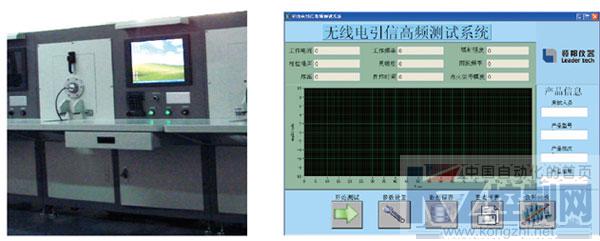

                            设备外观与软件操作界面

   领邦仪器研发的“无线电(探测器)暗箱快速检测设备”,采用吸波材料设计暗室,形成仿真环境对无线电进行测试,有效解决了无线电对测试环境的要求限制。该设备配有目标回波模拟器,能够模拟弹目交会过程,判断引信在目标回波作用下是否输出点火信号,测试分米波和厘米波高频部分和高低频组件性能参数。
   在测试精度方面,电压采集误差的大小,根据输入范围的不同而变化,信号范围为0~200mV,测试误差≤0.2mV;信号范围为200mV~5V,测试误差≤1mV。测试电流的采集误差也是因待测电流的变化而变化,待测电流0~200mA,采集误差≤2mA;待测电流200mA~1A,采集误差≤10mA。
  传统测试方案采用的仪器繁杂,且采取人工读取数据的方式。新设备设置了三个工位,每个工位单次测试时间不超过45秒,可满足多品种同时生产的测试要求。可测试完成灵敏度、检波电压、辐射功率密度、工作电压电流等项目。设备具有自动检测、记录数据的功能,无需人工参与判断,由于设备测试环境与使用环境相同,数据可靠性更高。
