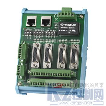

  AMAX-1220提供线性及圆弧补间、同时启动/停止多个从站模块等常用运动控制功能,并为因应紧急状况之发生,AMAX-1220具备阻断讯号传送至伺服的功能;AMAX-1240除了涵盖AMAX-1220所有功能外,并进一步提供位置比较与触发功能等先进功能。
                     研华AMONet分散式运动控制模块 AMAX-1220
                          研华AMONet分散式运动控制模块 AMAX-1240
