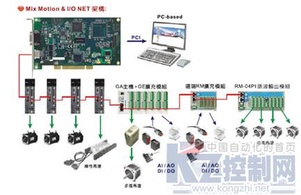

                        图:台达运动控制卡系统总线架构框图
   运动控制卡是专业运动控制的核心。台达自动化近日推出经济实惠的6轴运动控制卡——PCI-DMC-F01,结合之前的12轴运动控制卡PCI-DMC-A01,可充分满足细分行业用户的更多个性化需求。在硬件配置上,PCI-DMC-F01延续了PCI-DMC-A01的众多特色,表现不凡。PCI-DMC-F01支持模块Delta ASDA-A2-Fdriver,并包含35 种原点复归模式,采用T-curve和S-curve运动速率切线控制,丰富的插补模式,可实现任意三轴直线插补、任意两轴圆弧插补、任意三轴螺旋插补与连续插补的功能。
