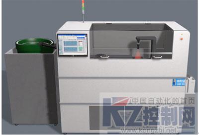

                               系统设备外观

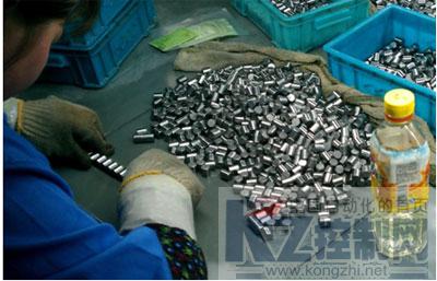

   产品外观缺陷是用户在检测轴承滚子中的第一要务,也是最令人头疼的问题。由于人眼检测会产生视觉疲劳,容易漏检、错检,导致产品出厂合格率降低,给生产厂家带来严重困扰。
   浙江某厂现有10多名检测工人,每月大约生产800万个轴承滚子,共200多个品种。该厂对滚子外观进行分等级全检,需要工人检测挑选两次,工作量非常大。领邦研发工程师走访的其他几家工厂也存在类似问题。

                                 人工检测现场
   针对这种现状,北京领邦仪器创新研发了“轴承滚子外观检测系统”,新系统采用机器视觉原理对924mm圆柱滚子的回转面、两端面的各种外观缺陷进行自动化快速检测,如磨伤、划痕、磕碰伤、裂纹、料残、未超精、锈蚀、黑皮等。与人工检测相比,该设备无人工参与判断,一致性好,不会出现漏检的情况。检测效率可达到180个/分钟(滚子长度为24mm时)。
   如使用该系统,浙江的这家工厂便可以采取“2+3”的模式应对检测难题,即2位工人操作3台检测设备,就可以完成相同的工作量。由此可安排10多位检测工人到其他工作岗位,一来可以避开枯燥单调的检测工作,二来也大大降低了该厂在检测环节的人力成本。
   使用该设备的用户,可根据不同需要设定合格标准,然后系统按照合格品、不合格品自动进行分类输出。此外,该系统还可以对外观检测数据进行统计分析,用户可以根据统计数据调整机床或滚子加工工艺。
