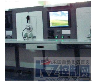

   电子部件(导弹引信)通用检测设备
   此为国防电子产品检测设备,是基于虚拟仪器技术的引信通用测试平台,用于测试多种导弹引信的电性能参数(包括电阻、电压、电流、电容量、延时时间等),并具有串口通讯、模拟输入、模拟输出、数字I/O等功能。该方案适用于各种引信的电性能测试。

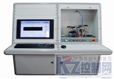

  电磁阀快速检测设备
  采用先进的控制技术和传感器技术,运用“透明化”方式,快速检测电磁阀,测试电磁阀工作电流并自动计算吸合、释放时间,能够监测电磁阀工作时其入口和出口的压力以及消耗的气体流量,并能检测气动舵的气密性,测试气动舵工作时其输出杆的推力。方案经过少量修改后,也适用于各种型号的电磁阀快速检测。

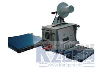

  遥测弹信号接收机
  采用PXI总线技术,运用无线电遥测方式,可对弹丸飞行过程中无线电引信的工作状态进行准确监测。具备数据检索、数据回放、部件自检查、上传下载试验数据功能。系统易于携带,便于外场试验。该方案可用于多种型号的无线电引信高频测试。

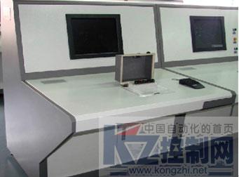

  无线电(探测器)暗箱快速检测系统
   采用吸波材料设计暗室,形成仿真环境。中控机控制生成不同性质的激励信号,同时完成被测产品响应的采集和记录,完成灵敏度、工作电压电流、检波电压、辐射功率密度等项目的检测。设备具有测试环境仿真度高,测试速度快等优势。
                         无线电(探测器)暗箱快速检测设备外观

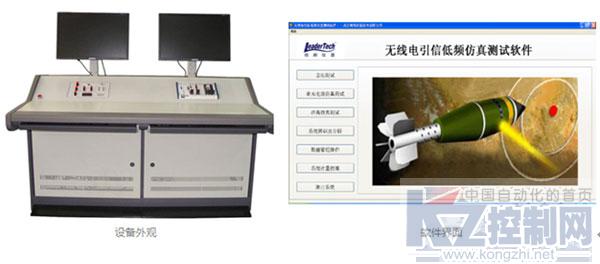

  无线电引信低频仿真测试台
  采用先进的软件无线电技术,仿真测试无线电引信信号处理器的各种性能,包括启动灵敏度、接电灵敏度、带宽特性、炸高(或炸距)。整台设备采用模块化设计,易于扩展。经过少量修改的系统设备可适用于多种型号的引信测试。
