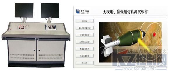

                               设备外观及软件界面        先进软件无线电技术

   领邦仪器研发的无线电引信低频仿真测试台,采用先进软件无线电技术,仿真测试无线电引信信号处理器的各项性能,包括启动灵敏度、接电灵敏度、带宽特性、炸高(或炸距)等。此外,设备还配有数字信号输入输出模块,用于信号处理器及其单元电路的数字逻辑测试。领邦还设计专用计量软件,计量更方便。

   该设备基于PXI技术,通过目标信号发生器、电源信号发生器,仿真无线电引信工作环境,采集模块、电子负载等采集测试处理的输出信号,通过调试维修模块来辅助仿真测试工作。而数学模型是仿真系统的重要组成部分,用于信号处理器仿真的各个环节。
