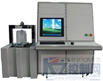

   高精度碟形弹簧检测设备。采用微位移控制技术和传感器技术,自动对碟形弹簧连续施加力,运用非接触微位移测试方式,测量碟形弹簧位移-力曲线。测试精度达到nm级,可精确测得碟形弹簧刚度。用户可选择力加载工作模式或位移加载工作模式,对加载力、加载行程、加载速度进行设定。此方案经过少量修改后,还适用于各种碟形弹簧的测量,也可应用于宝塔弹簧等其他小型压缩弹簧上。
                              高精度碟形弹簧检测设备

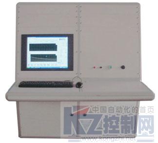

   高动态力和力矩检测系统(火药转子力学检测系统) 。基于瞬态测试技术,用于测试某型导弹燃气陀螺的关键力学参数(内压力、扭矩)以及点火后转速,其力学参数在0.02秒内完成变化,点火后转速峰值高达200,000rpm,为高动态参数。该系统的实施为用户首次提供了高动态试验数据,真实还原瞬态力学特征,大大提高了相关研发进程。另外,此方案经过一定修改,还可适用于火箭发动机、汽车发动机、电机的力学参数检测。

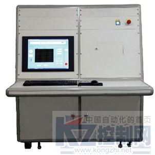

   轴承摩擦力矩测量仪。创新采用电磁式分析天平技术,实现微型轴承摩擦力矩高精度测试,为用户提供更加权威的数据,精度达到1μN•m,大幅加快了科研进程。测试过程全程自动进行,数据自动记录,一键式测试,操作方便。此方案经过修改后,也可适用于深沟球轴承、滚子轴承、滚针轴承、推力轴承等各类型轴承的摩擦力矩性能测试,另外也适用于高精密纯镜面的摩擦系数测试。
                          轴承摩擦力矩测量仪
