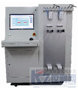

                              包装筒(火箭发射筒)密封检测设备
   传统方案采用人工检测,工人记录数据,判断产品是否合格。在这过程中由于人工参与过多,受主观情绪等因素影响较大,导致检测可靠性差,加大了产品的交付风险。随着工业生产程度的不断提高,产品对密封检测提出了更高的要求,采用自动化密封性检测设备代替以往人工检测判断方式,可为用户全面提高产品合格率,有利于获得更多订单。
   领邦仪器研发的包装筒(火箭发射筒)密封检测设备,采用差压法检测工件的泄漏率,通过一定时间内已知容积密封腔体内的压力变化量,衡量被测件的密封性,检测速度≤60秒/件(不含人工取放工件时间)。
   该设备自动化程度高,可自动判别产品是否合格并给出泄漏率值,其测试标准可根据实际需要,自行设定。测试数据自动存储至数据库,可自动生成报表,便于产品质量管理。测试全程自动化,无人工参与判断,可靠性好,交付风险小。
   此外,该设备可双工位同时检测,具备以太网接口,测试结果可上传到局域网服务器,方便统计分析。
保压时间根据被测产品相关标准设定,不同产品保压时间可进行调整。直径Φ80~Φ100mm,高度890~930mm的产品,保压时间为10~90s(设定步长1s)。
   设备具有系统泄漏率校准及压力校准功能,测试精度高。泄漏率测试量程为1×10-4 Pa m3/s~∞,重复性误差≤5%示值(以测试标准漏孔漏率值为准);泄漏率检测压力,正压:表压20~150kPa(设定步长1kPa),压力设定误差≤1kPa;负压:表压-20~-60kPa(设定步长1kPa),压力设定误差≤1kPa。
   除对包装筒的密封性进行精确检测外,设备还可对火箭发射筒盖片进行爆破试验,爆破试验压力:表压0.4MPa。
随着密封性产品在各行业的应用,其检测要求也不断调高。为适应市场变化,领邦仪器尤其注意设备的扩展性,该设备经过少量修改后,还可适用于弹药、食品、化妆品、药品等包装筒的密封性检测。
