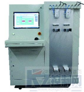

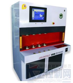

                            多工位密封检测仪
   密封性检测,主要用于检测真空设备、真空容器件及包装容器的隔离性能,以避免容器内混入杂质造成产品失效或容器内物体外泄造成物体损失及环境污染等。适用于军工、食品、医疗器械、化工、汽车、电子元器件等多行业。
目前,常用的密封性检测方法有目视法、浸水法、检测仪法。从使用效果看来,这三种方法有各自适用的一面,也存在着明显的缺陷。
   北京领邦仪器研发的密封性检测设备,吸取传统检测方法中的有用成分,基于PXI虚拟仪器构建,创新采用先进的干空气法、差压法,对产品进行密封性检测。先后研发了多款密封性检测设备,历经实战检验,取得了良好的反馈效果。下面仅举几例,供业界参考。
   多工位密封检测仪,采用差压法对产品进行密封性检测,自动判别产品是否合格并给出泄漏率值。测试数据自动存储至数据库,便于产品质量管理。保压时间根据被测产品相关标准设定,根据不同产品保压时间可进行调整,可多工位同时工作。经少量修改后,适用于各种引信的密封性检测。
