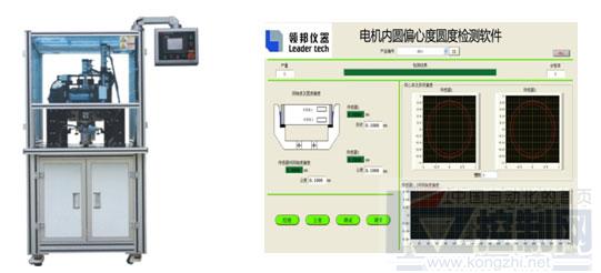

                                                设备外观                  软件界面

  为实现对电机定子的准确检测,北京领邦仪器研发了“电机内圆偏心度圆度检测设备”,采用涡流测距传感器原理,对电机内圆的偏心度、同轴度进行检测,检测精度可达0.01毫米,测试效率大于4个/分钟。
   设备装有上下2个传感器,在进行检测时,传感器输出数据到测试软件,经过识别得出偏心度、圆度测试值。其中,圆度测试标准可根据需要自行设定。
  领邦仪器为国家软件认证企业,拥有一只专业、技术实力雄厚的软件研发工程师团队,保证了软件的可靠性。
  软件操作界面友好,设有校准、公差、设置、调节四个选项,点击后可进入对应的子页面。用户可对软件进行密码设置,以方便管理。具备校准功能,测试公差可根据用户不同需求进行设定,能够接收主机传送的测试样品编号,便于质量追溯。此外,软件还可根据主机信号控制测试启停,并给出合格或者不合格信号。
  设备测试数据可自动存储,具备数据查询与波形回放、检查等功能,并能以产品批次、产品编号、测试时间、操作人员几种方式进行数据查询,查询结果可导入至Excel文件,能够回放涡流传感器输出的原始数据。
