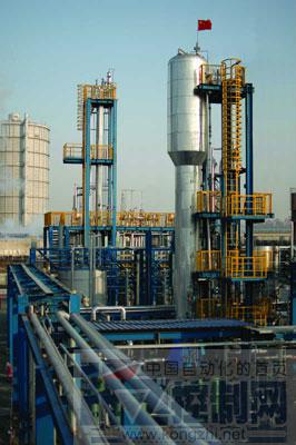

                   采用郎泽科技公司微生物气体发酵技术的上海宝钢工厂
   2012年,采用郎泽科技公司微生物气体发酵技术的一个300吨的前商业阶段示范工厂在上海宝钢成功的得到验证。西门子和郎泽科技公司将继续合作,进一步开展开发和市场推广工作。(资料来源:郎泽科技)。
