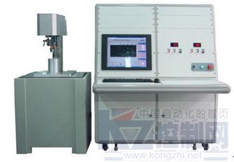

   1、高速旋转试验机。采用先进的控制技术和传感器技术,运用高速转台,对被测件的高速旋转环境力进行模拟,并通过光遥测方式,对两种不同种类安全保险机构解脱时间进行自动记录,转速测量误差≤0.5%示值。经少量修改,还适用于其他型号引信安保机构的性能测试,及高速轴承等高速旋转部件的性能测试。
                                  高速旋转试验机
