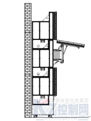

  经过现场勘查,指挥演练中心空间相对狭小,第一排操作台离墙只有3米多,为了节省空间,决定采用中达电通业界首创DVS系列的多层电动前维护显示单元,单元对角线为60英寸,拼接方式为2行x4列,屏幕靠墙安装,不需要预留后部维护通道。
  DVS电动前维护显示单元采用独特的电动屏幕和电动六轴调整技术,可从正面开启屏幕进行维护,在满足正常安装维护的情况下可实现多层堆叠拼接,最高可堆叠8层。不需要预留维护通道,真正实现了大型DLP显示拼接墙完全靠墙安装,为控制室空间有限的用户提供了理想的解决方案,对于安装空间足够的用户,也将极大提高控制室的整体空间利用率,提供更好的观看视角。
                  多层电动前维护DVS系列单元拼接墙示意图
