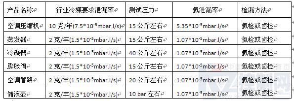

  目前汽车空调制冷过程中常用制冷剂有R134a和R1234yf两种。以R134a制冷剂为例,目前国家标准是在对应的泄漏测试压力下,漏率标准为2-10克/年,即(1.5-7.5)*10-5mbar.l/s,换成氦气则为(1.07-5.35)*10-5mbar.l/s。目前全部采用氦泄漏检测或者卤素泄漏检测。
  下表R134a制冷剂对应的产品部件的泄漏检测要求
