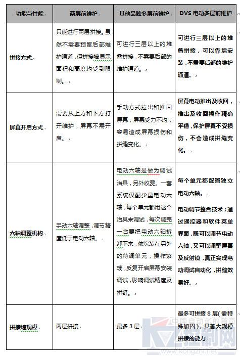

  DVS电动前维护显示单元独有技术:
  独有的电动屏幕开启技术:屏幕采用由电机驱动液压式杠杆原理的推出及翻转装置,可以电动方式从前方打开屏幕,保证了即使屏幕之间相互挤紧时也可以方便的将屏幕推出,屏幕的推出及收回操作精确平稳,保护屏幕不会受到损伤,使得安装维护人员可以方便的对单元内部的部件包括接口模块、灯泡、色轮等进行维护操作。
  独有的电动六轴调整技术:画面几何调整采用电动六轴光学调整机构,电动六轴的每个轴向均采用精密电机控制,可通过调试软件或遥控器给每个单元电动六轴机构发出指令,电动六轴调整电机即可自动进行相应的调节,每个轴向均可达到0.1mm级的调节精度,远高于手动调节的精度,从而更精确的调整每个单元的画面几何,实现图像的无缝拼接显示。
  独特的电动调节整合技术:DVS电动前维护显示单元的电动六轴与电动屏幕采用同一个控制模组,并与光机控制技术整合,通过光机的遥控器和调试菜单界面,既可以进行电动六轴的几何调节,又可以进行屏幕及反射镜的机械调整,真正实现了前维护单元的电动调试全面自动化。
  独特的箱体散热通道设计:DVS电动前维护显示单元采用独特的纵向双风道散热结构设计,采用先进的强制冷却及空气对流设计原理,形成高效的空气对流散热系统,具备多组冷却风扇,可将单元内部的热量通过纵向散热通道快速排出,多层堆叠时也不需要预留后部散热空间。
  DVS电动前维护与其他前维护单元的技术比较
