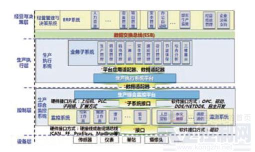

  综合监控系统集成平台可实现从简单的数据集成到功能集成以及高级的应用集成。
  其可实现四类数据的集成:
  监控-实时数据:生产自动化、环境监测系统、安全预警系统;
  管理-关系数据:设备和人员信息;
  定位-空间数据:GIS、人员和车辆定位、无线移动设备;
  音视频-多媒体数据:广播、无线、调度通讯、视频监控。
  只有将这四类数据实现集成,才能实现真正的统一集成平台。
  如下图所示,生产综合监控平台通过子系统接口和数据适配器分别与下层控制系统、检测系统和上层生产执行系统平台实现数据交换。

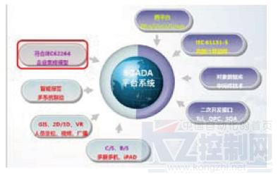

  和利时新型SCADA系统的特点
  和利时新型SCADA系统采用领先的设计理念,包括集成支撑平台、模块化结构、灵活部署、全方位冗余。
  和利时新型SCADA系统采用对象化建模:系统设计以控制设备为建模基础;工程实施重用成熟的设备模型,以典型站为基础;软件开发采用面向对象技术。
    和利时新型SCADA系统具有丰富的驱动,并可方便扩展,此外其符合EN50128/CMMI 3的开发流程,安全完整性等级达到SIL2。
