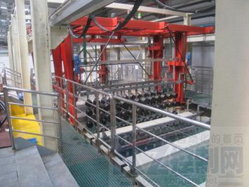

   台达长期关注环境与企业永续发展议题,借着在电力电子领域多年的专业经验,推出电源治理解决方案,能够有效提升电能质量及能源使用效率。针对浙江这家厨具公司所面临的问题,台达透过终端整流器就地治理方式,针对3套电镀设备配置6台主动式滤波器APF2000系列,并联接入电网,透过电流互感器实时检测三相电流波形,得到需要补偿的谐波电流成分与无功成分,依此产生反向电流输入供电系统,实现滤除谐波的功能,另外还依实际电流相位,进行动态补偿谐波,谐波治理效率高达96%。
   电能质量与制造生产力息息相关,这家浙江上市厨具公司产销量在中国国内市场连续多年夺冠,其产线负载极大,在生产过程中,为确保电解电镀制程质量,电镀设备必须采用大功率硅控整流器电源,造成低压电网中产生严重的电流谐波与电压畸变、电容补偿柜严重损坏、变压器与配电室严重过热、功率因子降低,谐波引发的高频震荡还发出极大噪音,设备一旦开始运行就耗费大量珍贵的电力资源,低落的电能质量除了该厨具公司遭受当地电力公司罚款,该还可能引发设备不稳定、电线走火等意外,对产能、设备安全及人员工作环境带来巨大危害。

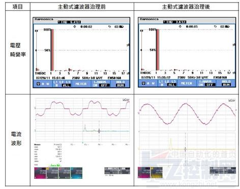

  在导入台达电源治理解决方案后,该厨具公司用电的功率因子提升至0.95,免于受到罚款外,为企业节约综合成本。此外,电压及电流谐波畸变率也大幅降低至5%以下,使现场用电设备免受谐波干扰,能够正常运作,维持产能和作业环境的安全。
                            图1: 厨具电镀制程设备配置
                        图2:采用台达电源治理产品前后的电压与电流情形比较
