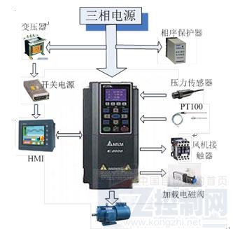

                         图:台达变频器C2000系列在空压机行业应用架构图
  台达变频器C2000系列的诸多特色满足空压机行业的需求: 感应和同步电机控制一机双模;高性能控制模式;模组化设计易于维护及扩充,支持多样化的通讯网络和现场总线;灵活的控制方式及模拟量偏压设定;面板多样化安装(穿牆式安裝機台正面可達IP65防护等级)等。
  一般工厂内的空压机使用率平均只有50%~70%,且压缩空气需求变化大,利用变频器作PID恒压控制是目前最佳控制方法。应用台达C2000系列进行恒压供气,通过压力变送器采集实际压力P送给PID智能调速器,与压力设定值P0作比较,并根据差值的大小按既定的PID控制模式进行运算,产生控制信号送变频调速器VVVF,通过变频器控制电机的工作频率与转速,从而使实际压力P始终接近设定压力P0。 同时,该方案可增加工频与变频切换功能,并保留原有的控制和保护系统,另外,采用该方案后,空压机电机从静止到旋转工作可由变频器来启动,实现了软启动,避免启动冲击电流和启动给空压机带来的机械冲击。同时,台达C2000系列内建PLC,可成功为客户降低成本,提升竞争力。
