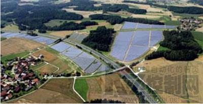

                                           Jura太阳能发电园区鸟瞰图

    Jura太阳能发电园区的总发电最高可达37兆瓦,是德国最大的光伏系统之一。9个园区位于班贝克和拜罗伊特之间A70高速公路110米的延伸带,占地总面积近80公顷,其中分布了大约160,000个光伏模块。
    该园区有自己的变电站,产生的电能将直接并入110千伏高压电网。因此,为运营商节省了额外输电线缆方面的投资成本。
