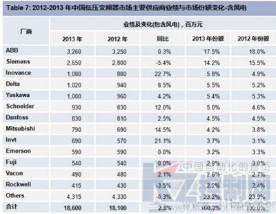

  从上图可以看出,最近两年里,虽然宏观经济形势不乐观,但个别国产变频器企业还是取得了相当好的业绩,例如汇川、英威腾都在20%以上,而同期其他进口品牌,却鲜有增长,大部分没有增长或负增长。
  随着国家“节能减排”政策的不断推行,产业结构的不断调整和优化,我们有理由相信,未来若干年里,国产品牌份额将会逐渐提升。
