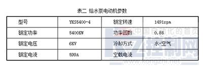

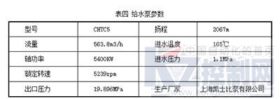

    给水泵组设备技术参数:

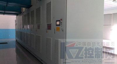

                                         图一:现场高压变频器

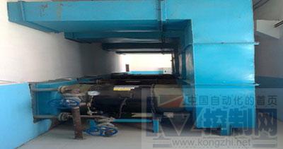

                                         图二:空水冷系统

    基本原理:它是由3个高压真空断路器QF1,QF2及QF3组成(见下图)。要求QF1、QF2不能和QF3同时闭合, 在电气上实现互锁。变频运行时,QF1和QF2闭合,QF3断开;工频
运行时,QF3闭合,QF1和QF2断开。

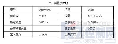

    前置泵与电机是同轴相连,所以在变频改造后,随着电机转速的变化,前置泵的转速也会相应的变化,从而会引起前置泵出口压力,流量的变化,有可能会因为压力,流量变化而导致给水泵发生气蚀现象。
    针对上述问题,利德华福公司通过认真研究给出如下解决方案:

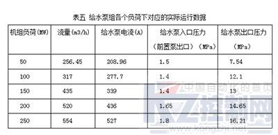

    表五 给水泵组各个负荷下对应的实际运行数据
    泵特性曲线图如下所示:
                                    图五:水泵特性曲线
    经过初步计算,参数如下:
    50MW负荷下, 给水泵转速约3000rpm,前置泵扬程约30m,给水泵所需的必须气蚀余量约8m,故有足够的安全余量。
    100MW负荷下, 给水泵转速约3800rpm,前置泵扬程约50m,给水泵所需的必须气蚀余量约15m,故有足够的安全余量。
    即前置泵仍保持由原电机驱动,随电机一同变速运行。建议变频运行时给水泵最低转速设置为3000 rpm。

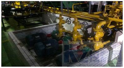

    3.2.2液耦及油系统改造方案
    现场液力耦合器,主要由两部分组成,一是增速齿轮,这一部分的作用是把电动机的额定转速,升高至满足给水泵额定工况的运行转速;一是泵轮、涡轮、勺管、和循环油系统,其作用是通过勺管调节循环油,改变偶合器内的充油量,从而调节涡轮转速,实现输出转速的无极调速。
    根据现场实际工况,具体改造方案如下:
    (1)不拆除液耦,变频运行时,把液耦位置开到最大,液耦相当于一个联轴器的作用。
    (2)由于主油泵与电机同轴,采用变频调速后,电机转速降低后,油泵油压、油量不足,油泵要求润滑油压力不低于0.25MPa,润滑油量不低于360 L/min;工作油压力不低于0.25MPa,所以为满足油泵供油,单独配置油站。拆除原液耦主油泵,具体内容包括油站的油管路改造,油站的基础制作、安装,油管路的连接液力耦合器主油泵叶轮拆除及改造。

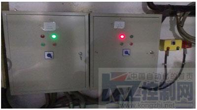

    (3)配置油站:三台油泵(含驱动电机),两用一备,运行泵故障跳闸,连锁备用泵启动。流量1200升/分钟,压力:0.40兆帕,功率:4级22千瓦,口径:80。油站配置符合油泵电机容量及控制要求的电气控制箱3台,用于实现油箱,油温、油压,油量检测等,检测信号能输出4-20mA信号。
    (4)当变频器故障或检修时,通过变频器旁路切换到工频运行。此时还是沿用原来的运行方式,用液耦调速。
                                        图六:现场油站供油系统改造
                                        图七:现场供油系统控制箱

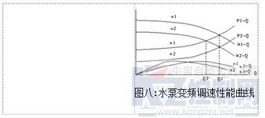

    当采用变频调速时,可以按需要升降电机转速,改变水泵的性能曲线,使水泵的额定参数满足工艺要求。
    假如转速降低一半,即:n2/n1=1/2,则P2/P1=1/8,可见降低转速能大大降低轴功率达到节能的目的。从上图中可以看出:当转速由n1降为n2时,水泵的额定工作参数Q、H、P都降低了。但从效率曲线η-Q看,Q2点的效率值与Q1点的效率值基本是一样的。也就是说当转速降低时,额定工作参数相应降低,但效率不会降低,有时甚至会提高。因此在满足操作要求的前提下,水泵仍能在同样甚至更高的效率下工作。
