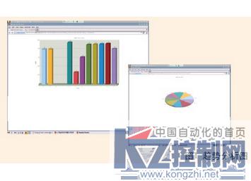

   EnMon的报表系统非常灵活,它可以提供趋势分析图、饼图、柱状图、离散点分布图等多种直观且易于理解的报表给决策者,如图1所示,这些报表可以以各种方便的方式如邮件、短信方式传递给经营的决策者如生产经理、财务部门、品质部门,由他们再持续地优化决策。
图1 趋势分析图
