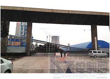

    一、企业简介
    天瑞集团是国内外知名的集铸造、旅游、煤电、水泥为一体的大型、综合型企业集团,其下属的天瑞水泥有限公司是国家水泥工业综合实力“十强”之一,为河南省最大的水泥制造商,拥有强大的水泥生产能力和世界上最大的单线日产12000吨水泥熟料的干法生产线——天瑞荥阳水泥。
    该生产线于2008年12月1日开工,2009年9月投产,可年产熟料310万吨,水泥500万吨;配套建设18MW纯低温余热发电装置,可年发电量1.2亿度。项目总投资16.6亿元人民币,是当今世界上单产能力最大,技术装备最先进的水泥生产线。

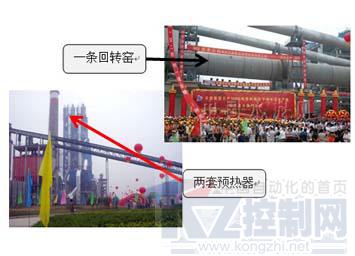

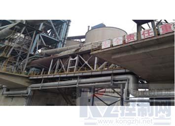

    二、项目情况
    该项目拥有和世界上最大的单线日产12000T/d新型干法生产线,其回转窑为12000T/d的产能,但其他设备为了降低配套难度,采用二对一的形式,配套有两套预热器、两台高温风机、两套水泥磨等。整个生产线内除回转窑为单体,其他均为两条线的配置,类似于2条6000T/d的生产线在回转窑处合并。

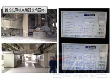

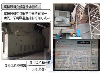

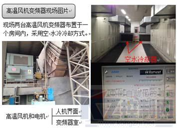

    四、高压变频器现场

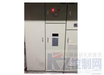

    五、设备系统方案
    变频器系统方案
    天瑞集团荥阳水泥项目25台变频器均采用一拖一手动旁路的方案。正常运行时,全部采用变频器拖动。当变频器故障或者检修时,将手动切换至工频旁路,工频直接启动运行。

(1)高温风机:正常满载生产时,频率40Hz,电流120A,节电率在17%;
(2)尾排风机:正常满载生产时,频率34Hz,电流31A,节电率在30%;

(5)篦冷机风机:正常满载生产时,频率45-48Hz,电流17A~22A,节电率在10%以内;
