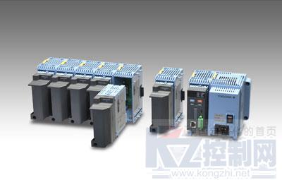

    1. 模块底座
    横河电机研发了新的模块底座,无需基板,并能够安装和拆卸单个模块。在早期无基板的设计中,模块成排连接。为了拆卸一排中间的模块,用户必须断开左侧或右侧所有的模块。横河电机的SMARTDAC+ GM系统的模块化设计使用相互连接的模块底座。替换模块时,用户仅需从模块底座取出模块,并插入另一个模块。这极大地提高了效率。使用滑动锁,模块底座可以轻易地彼此固定。 在长期固定使用的情况下,为了更加稳固,可以用螺钉固定模块底座。
    2. 支持蓝牙
    通过蓝牙,可以将SMARTDAC+ GM系统连接至运行安卓系统的平板电脑。只有在初始系统设置时需要使用PC和以太网或USB连接。其余的情况下,通过手持设备,用户即可无线监视和操作系统,并进行设置。可用安卓系统的平板电脑启动或停止数据采集,更改设置,或监视采集的过程值。
