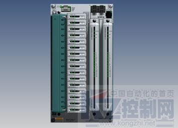

    1. N-IO (网络-IO): 具有通用I/O模块的现场I/O设备,可处理多种I/O信号
    控制系统依靠现场I/O设备进行与传感器、阀门及其他种类现场仪表之间的数据传输。使用这些数据可自动控制工厂的操作。根据仪表型号的不同,用于传输数据的电子信号类型也各不相同。使用横河电机现有的FIO设备,每种信号类型需要一个兼容I/O模块。
    而N-IO——一款新型CENTUM VP现场I/O设备——具有通用I/O和信号调节器的功能,能够实现组态软件和灵活的I/O分配。它的I/O模块可处理多种I/O信号,接收多达16个I/O点,并允许为每个点设定单独的信号类型。占I/O信号绝大多数的模拟和数字I/O信号,仅通过软件设置即可处理。脉冲和继电器I/O信号可通过附加适配器进行管理。使用N-IO后,无需更换I/O模块,减少了工厂改造时改变传感器类型和/或布局后必须进行的重新接线的任务量。从而极大减少了工厂工程师和维护人员的工作量。
    另外,横河电机与Pepperl+Fuchs公司*1 和MTL仪器仪表集团*2签署了OEM协议,协议规定横河电机将购买其I/O板并作为自有产品销售。这些底板将同横河电机的N-IO模块及从两家公司采购的本安(IS)隔离器一起使用。两家合作伙伴在开发用于危险场所的接口产品方面都具有良好的业绩记录。协议的签署意味着横河电机确保N-IO符合欧洲、亚洲和美洲的主要本安规定。
