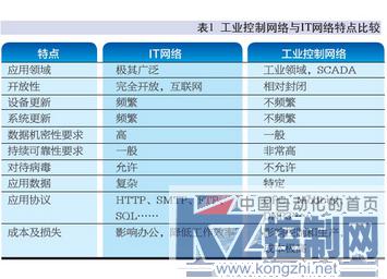

    据薛一波介绍,工业控制系统信息安全除涉及传统的物理安全、数据安全、网络安全、内容安全等之外,还涉及启动安全(BOOT)、认证安全(SSL)、内部安全和外部安全、社交工程攻击、流量攻击、APT攻击等。相比IT信息安全,工业控制系统信息安全有很多不一样的特点:首先,工业控制系统的信息安全更加重要,工业控制系统不能间断,因此信息安全保障不再可有可无,而必须是一个使命性的保障,所以需要在信息安全和性能方面进行平衡和折中,宁可牺牲性能,也要保障安全;其次,工业控制系统信息安全涉及一些工业控制方面的协议,如SCADA、Modbus协议等,需要对这些协议的安全性进行深入的分析和验证;第三,工业控制系统中CPU的处理能力不高、系统资源有限,IT领域普遍采用的核心技术和关键算法不一定适用,需要提出新的实现方法等,不一而足。
    薛一波用表1以对比的方式清晰地阐述了工业控制网络与IT网络各自不同的特点:
    通过比较IT网络与工业控制网络的差异可以发现,常规的IT网络安全技术都不是专门针对工业控制网络需求设计的,用在工业控制网络上就会存在很多局限性。薛一波告诉记者:“工业控制安全具有自身的特殊性,为了保障工业控制系统信息安全,需要解决以下问题:(1)潜心研究工业控制领域协议的安全性,及时发现漏洞;(2)分析工业控制系统的特点,如什么是CPU?多少资源?有无操作系统?轻操作系统如何?无操作系统如何?Firmware如何?等;(3)根据工业控制系统的特点和安全需求,提出高效算法,实现核心技术;(4)提出测评规范和标准等。”
