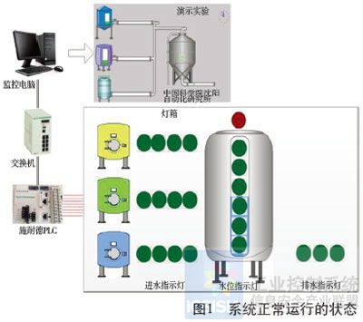

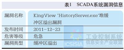

    下面,以液位控制系统为例说明工业病毒如何利用工业漏洞进行攻击。液位控制系统演示平台模拟了炼油、化工生产工艺中液体净化中液位控制过程。此演示平台针对上位机软件的漏洞,模拟“Stuxnet”病毒攻击的效果,使底层净化罐设备液位失控,而上位机监控画面仍然显示正常。其中上位机软件的漏洞信息如表1所示。
    漏洞简介:KingView中存在基于堆的缓冲区溢出漏洞,该漏洞源于对用户提供的输入未经正确验证。攻击者可利用该漏洞在运行应用程序的用户上下文中执行任意代码,攻击失败可能导致拒绝服务。KingView6.53.2010.18018版本中存在该漏洞,其它版本也可能受影响。攻击者可以借助对TCP端口777的超长请求执行任意代码。
    当系统正常运行未受到攻击时,运行状态如图1所示。

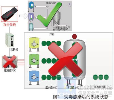

    当上位机插入带有病毒的U盘后,上位机系统感染工业病毒,液位控制系统无法正常运行,病毒感染后的系统运行状态如图2所示。
    从以上的例子可以得出结论:由于KingView中存在基于堆的缓冲区溢出漏洞,病毒利用该漏洞执行恶意操作,使得上位机HMI显示与实际不符,即当液位控制系统出现液位已经超过警戒线时,不能及时排出罐中液体,并且该漏洞的存在可使中控室中的HMI仍然显示正常,因此在工作人员无法察觉的情况下,造成一定经济损失,严重时,可导致重大事故。

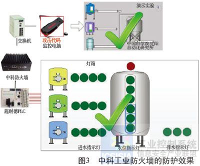

    如图3所示,当将中科工业防火墙置于PLC与上位机HMI之间,并再次插入带有病毒的U盘时,可以观察到,上位机界面显示正常,并且执行系统并未发生任何故障。

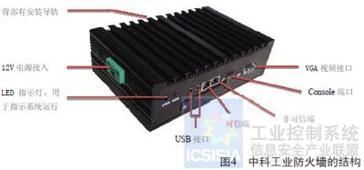

    中科工业防火墙SIA-IF1000-02TX基于工业级设计,面向工控协议的应用数据深度解析与检测,具有良好的防护效果。其结构如图4所示,技术参数如表2所示,产品特点如下:
    ·基于“区域”与“管道”的安全防护模型;
    ·工业级设计低功耗无风扇,工业级防腐设计,导轨式安装;
    ·面向工控协议的应用数据深度防御;
    ·兼容所有PLC、HMI、RTU等工业控制设备;
    ·基于规则策略的访问控制和Syslog的实时报警技术;
    ·通过管控软件应用安全的通信方式进行组态;
    ·电源采用12VDC电压冗余供电,提高硬件可靠性;
    ·多模式运行包括直通、管控和自学习模式。

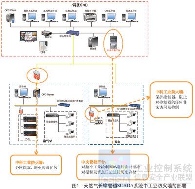

    中科工业防火墙的典型部署结构如图5所示。中科工业防火墙分别位于管理层与控制层之间和控制层内部,分别用于
OPC解析与防护和Modbus解析与防护。位于管理层与控制层之间的中科工业防火墙可以起到分区隔离,避免病毒扩散的目的。位于控制层内部的中科工业防火墙可以起到保护控制器,阻止对控制器的任何非法访问及控制的目的。
